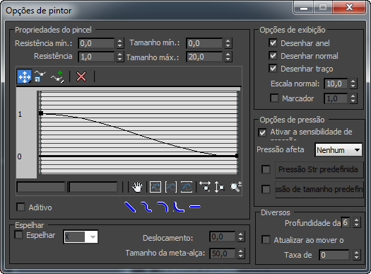

Caixa de diálogo Opções de pintor
A caixa de diálogo Opções de pintor para o modificador Pele aparece quando você clica no botão Opções de pintor.
Essa mesma caixa de diálogo é usada pelo modificador VertexPaint para controlar o envelope do pincel, usar sensibilidade de pressão ou acessar o modo de pintura simétrica. A caixa de diálogo é acessada por meio do botão Opções de pincel na Caixa de pintura de vértice flutuante.
A caixa de diálogo também é usada pelas ferramentas Seleção suave de pintura e Deformação de pintura disponíveis para objetos de polígono.

Grupo de Propriedades do pincel
Mín. Intensidade
Define o peso mínimo do vértice a pintar.
Máx. Intensidade
Define o peso máximo do vértice a pintar.
Mín. Tamanho
Define o tamanho mínimo do gizmo de pintura.
Máx. Tamanho
Define o tamanho máximo dó gizmo de pintura.
[curva de enfraquecimento da intensidade do pincel]
Este gráfico determina como o peso do pincel enfraquece à medida que a distância aumenta desde o centro do pincel. Os controles deste gráfico são semelhantes aos da caixa de diálogo de deformação de elevação.
Aditivo
Quando ativado, são adicionados os traços do pincel aos pesos de vértice existentes.
Tipos de Enfraquecimento rápido do pincel
Define o enfraquecimento do pincel como linear, suave, lento, rápido ou plano.
Grupo de Opções de exibição
As opções deste grupo determinam a aparência do gizmo de pintura.
Desenhar anel
É exibido um anel como parte do gizmo de pintura.
Desenhar normal
É exibida uma seta normal como parte do gizmo de pintura.
Desenhar traço
Desenha um traço (marca temporária) que mostra o caminho da pincelada na superfície.
Escala normal
Define a escala da seta normal no gizmo da pintura.
Marcador
Exibe um marcador circular no final da seta normal. O valor junto ao Marcador define a altura do marcador.
Grupo de Opções de pressão
Ativar a sensibilidade de pressão
Ativa a sensibilidade de pressão para a o pincel do gizmo de pintura.
Efeitos de pressão
Seleciona o parâmetro de pincel a ser afetado pela sensibilidade de pressão. Escolha entre quatro opções: Nenhum, Resistência, Tamanho ou tamanho e resistência (Tamanho/Res.).
Pressão de res. predefinida
Ative esta opção para utilizar uma pressão de resistência predefinida. Clique no botão para ver e editar a curva de enfraquecimento da resistência.
Pressão de tamanho predefinida
Ative esta opção para utilizar uma pressão de tamanho predefinida. Clique no botão para ver e editar a curva de enfraquecimento do tamanho.
Grupo de espelho
Espelho
Ative esta opção para espelhar o gizmo de pintura no outro lado do objeto. Escolha um eixo a partir do menu suspenso. O gizmo de pintura é espelhado ao redor do eixo selecionado no sistema de coordenadas universal.
Deslocamento
Desloca o plano de espelhamento com o valor que você especificar.
Tamanho do gizmo
Altera o tamanho do gizmo de espelhamento para um valor especificado.
Grupo de combinações
Profundidade de árvore
Determina o tamanho da árvore do quadrante usada para o teste de batida. A Profundidade de árvore faz referência à quantidade de memória alocada para a pintura de peso. Valores maiores significam uma interação mais rápida, mas mais uso da memória.
Atualizar quando o botão do mouse não é carregado
Impede que o sistema atualize as viewports quando o botão do mouse é pressionado. Isto pode economizar tempo em seu fluxo de trabalho.
Taxa de atraso
Determina a frequência com que o traço atualiza a superfície pintada. Valores maiores atualizam a superfície com menos frequência.
