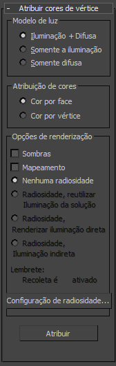

Para adicionar a iluminação de cena em um objeto de cor de vértice:
  1. Selecione os objetos na cena que deseja colorir.
  2. No painel Modificar, selecione VertexPaint da lista de modificadores.
    A flutuaçãoPaintbox aparece, encaixada para a aresta esquerda das viewports.
  3. Abra a implementação de Atribuir cores de vértice.
    Nota: Esta implementação oferece as mesmas ferramentas encontradas na utilidade Atribuir cores de vértice.
  4. No grupo Modelo de luz, escolha Iluminação+Difuso.
  5. Clique em Atribuir.
  6. No vértice Paintbox, selecione (Exibição sombreada da cor do vértice) para ver a iluminação do vértice no mapa de cores de vértice.

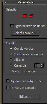

Interface
Lançamento Parameter
Grupo de seleção
Os controles deste grupo são idênticos aos controles de seleção encontrados no Grupo de seleção de implementação do Paintbox.
Grupo Canal
Esses controles especificam o tipo de canal a camada de tinta do vértice irá afetar, e qual número de canal do mapa você irá pintar.
  • Cor de vértice Selecione esta opção para pintar em uma camada de cor do vértice.
  • Ilum. de Vértice Selecione esta opção para pintar em uma camada de iluminação de vértice.
  • Alfa vértice Selecione esta opção para pintar em uma camada de transparência de vértice.
  • Mapa do canal Selecione esta opção para pintar especificamente um canal de mapa denominado ou numerado.
    Canal de mapa Girador
    Especifica o número do canal. Somente está disponível ao canal de mapa é selecionado.
Nota: Se você pintar em uma camada e, em seguida, alterar o canal de definição, as informações pintadas serão movidas para o novo canal. Por exemplo, se você selecionar Cor de vértice e pintura, então ative Ilum. de vértice, as informações pintadas serão removidas do canal Cor de vértice de canal e aplicadas ao canal Ilum. de vértice.
Nome
Se um canal tiver um nome definido irá aparecer aqui. Canais podem ser nomeados utilizando o utilitário Canal Informações.
Ignorar cor subjacente
Quando ativado, o VertexPaint ignora qualquer cor de vértice e recebe a partir de abaixo dele na pilha. Como resultado, você verá as cores da camada original ao invés de um objeto branco. O modo de mesclagem não tem efeito (se comporta como Modo normal) porque a cor base é considerada como transparente, de modo que a camada não é mesclada com nada.
A finalidade desta alternância para isolar uma camada de cores abaixo, ajuda o usuário a visualizar a camada de dados brutos. A camada não é completamente isolada quando está ativada, porque as camadas acima podem ainda afetar o resultado. O usuário precisa desativar as camadas ou desativar a opção Mostrar resultado final para ver a camada atual no isolamento completo.
A alternância Ignorar cor de base deve somente ser necessária quando o objeto na parte inferior da pilha já tem algumas cores incorporadas no vértice. Em outros casos, você pode simplesmente desativar as camadas de tinta ou o modificadores são acrescentam cores de vértice ao objeto. Neste caso, a camada de tinta ativa não recebe qualquer vértice de baixo para si na pilha. Como resultado, ela trata toda cor base como transparente e as cores de camada são exibidas no descrição original (não combinados com nada).
Nota: A opacidade de camada por vérticenão é passada para cima na pilha. Um modificador de camada de tinta faz uma decisão de sim/não sobre se um objeto abaixo tem vértice de cores ou não, e depois corrige todas as cores de base como transparentes ou todas como opaca. Portanto, se você pintar um único vértice usando Editar malha, por exemplo, o objeto é considerado como cores de vértice, e uma camada de tinta irá mesclar suas cores com malha (predominantemente branca) no lugar de tratar a malha como transparente.

Atribuir uma implementação de cor
Esta implementação oferece acesso aos mesmos controles encontrados na utilidade Atribuir cores de vértice. Permitem que você aproveite a iluminação de cena e as informações para consolidar no sistema de canal de vértice.
