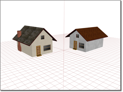

Usar a grade inicial para posicionar habitações
As grades têm os seguintes usos primários:
A grade inicial é o sistema de referência básico, definido por três planos fixados nos eixos de coordenadas do mundo. Por padrão, a grade inicial é visível quando você inicia o 3ds Max, mas pode ser desligada com uma opção no menu da viewport clicando com o lado direito do mouse. É possível usar qualquer vista da grade inicial como um plano de construção ou pode criar um objeto de grade e usá-lo como um plano de construção.
