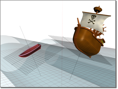

Uma grade estabelece a inclinação do barco e a outra a inclinação do navio.

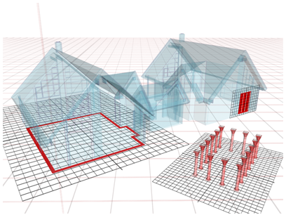

Grades utilizadas em uma cena para alinhar os objetos
