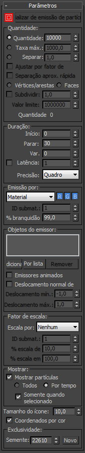

Desenvolvimento de parâmetros
Este lançamento está disponível no painel Modificar quando você seleciona Textura de Nascimento ícone ou clique em Parâmetros de inicialização (consulte anterior).
[concêntrico caixa Cor]
A cor do ícone indica o status de cálculo de partículas seeds. Quando azul esverdeado, o operador tem gerado Particle seeds de acordo com o conjunto atual de parâmetros, e é atualizada. Quando vermelho, parâmetros foram alterados desde a última a inicialização, e você deve atualizar a partícula seeds ao clicar em Iniciar de emissão de partículas.
Inicializar de emissão de partículas
Clique para calcular o tempo de propagação de partículas, posicionamento e o dimensionamento de acordo com o conjunto atual de parâmetros. Se os emissores geometria ou texturas são complexos, o processo de inicialização pode ser demorada. Todo o andamento do cálculo é indicado como uma percentagem na barra de status. Quando Cálculo for concluída, a caixa de diálogo Cor Verde / vermelho concêntrica se torna verde.
Esta opção está disponível somente após você ter selecionado ao menos um emissor de objetos no grupo.
Quantidade de grupo
operador Textura de Nascimento oferece vários métodos para determinar a quantidade e a colocação de partículas seeds. Em geral, cada um destes métodos cobre o emissor com o número máximo de partículas seeds permitido para o método escolhido, então a textura de colorir ou o brilho define se e quando uma semente é convertida para uma partícula.
Nota: Estes parâmetros controlam o Particle seeds, não as partículas. A propagação de partículas é convertida para uma partícula com base nos parâmetros em outras rollouts, e a cor e brilho da textura.
Escolha uma opção neste grupo:
  • Quantidade aleatoriamente cobre o emissor de superfície com o número especificado de partículas seeds. A seguir, a animação da textura é utilizada para definir se e quando uma Seed gera uma partícula. Esta opção pode ser utilizada quando você não deseja partículas para ser gerado no mesmo lugar várias vezes quando a textura é animado.
  • Máx. Define o número máximo de taxa de partículas que podem ser gerados por quadro sobre toda a superfície, quando a cor da textura Whiteness excede o valor. A taxa está expresso partículas por quadro. Primeiro, o emissor de superfície aleatoriamente coberta com seeds no máx. Taxa, começando com o ponto inicial de estrutura. A seguir, a textura para o quadro atual define a estrutura se cada semente gera uma partícula. Seeds não utilizados não são utilizados. No próximo quadro, um novo conjunto de partículas seeds é gerado. Esta opção gera Particle seeds desta maneira desde o início do quadro para o parar de estrutura. Esta opção pode ser utilizada quando não importa se partículas são gerados no mesmo lugar várias vezes.
  • Separar define a distância que o Particle seeds são separados, em unidades. Os emissores superfície é igualmente coberta com partículas seeds e seeds são colocados de forma que eles são separados pelo valor separado. A seguir, a animação da textura é utilizada para definir se e quando uma Seed gera uma partícula. A opção Separar garante a ausência de clusters denso e sobreposição de partículas. Esta opção garante que as partículas não será gerado no mesmo lugar várias vezes.
    Quando você escolhe separada, duas opções adicionais se tornam disponíveis:
    • Ajustar segundo factor de escala quando a opção Separar é selecionado e você tiver especificado um opção Fator de escala diferente de Nenhum, esta opção ajusta a separação distância de acordo com a escala de partículas. Em outras palavras, se ajustar ao fator de escala é ativado, o fluxo de partículas pode colocar menores partículas mais próximas, ao mesmo tempo, aumentar a distância entre maior partículas.
    • rápido aprox. Separação
  • Vértices / arestas coloca Particle seeds na superfície de vértices. A quantidade total de partículas seeds é definido pelo número de vértices.
    • Subdividir coloca Particle seeds em arestas visíveis, bem como os vértices. O seeds são distribuídos por igual ao longo de arestas, espaçados por uma distância aproximadamente igual ao subdividir valor. A seguir, a animação da textura é utilizada para definir se e quando uma Seed gera uma partícula. A quantidade total de partículas seeds é definido pelo número de vértices, e os comprimentos de arestas visíveis.
  • faces coloca Particle seeds na face centros. Se a opção está ativada, subdividir a face é sub-dividida em um ponto quando todas as faces aresta é menor que o valor de subdivisão, e a propagação de partículas é colocada no centro do sub-faces. A seguir, a animação da textura é utilizada para definir se um Seed gera uma partícula, e quando. A quantidade total de partículas seeds é definido pelo número de faces e o tamanho (se subdividir estiver ativada). A opção faces com subdividir em gera mais uniformemente distribuído partículas sobre o emissor de superfície, com algumas propriedades regular. Se o valor é inferior a seguir, subdividir uma partícula tamanho a seguir as partículas pode cobrir todo o emissor de superfície sem furos.
    • Subdividir a opção está disponível para a vértices e arestas e faces A quantidade somente tipos de. Quando ativado, arestas e faces estão subdivididas para gerar a maior quantidade de partículas.
Valor limite
Este controle está disponível se você selecionar vértices / arestas ou faces e também ativar subdividir. Os valores baixos de subdividir pode gerar muitas Particle seeds que excedam a memória disponível: este valor limita o número de seeds, para o 3ds Max não travar. Faixa = 10 para 50000000 (50 milhões). padrão = 1000000 (um milhão).
Quantidade total
Este valor de somente leitura exibe o número total de partículas mapas para a emissão de. Porque a textura animada não pode atingir necessário whiteness nível sobre o emissor de superfície, este valor é geralmente menores a quantidade ou máx. Taxa * (Stop-Start).
Grupo de sincronização
Estas aparameters determinar o intervalo de tempo durante o qual as partículas são gerados. O operador analisa o emissor de textura sobre o intervalo de tempo, usando os dados para definir a precisão de nascimento do momento para cada partícula. O tempo para cada partículas é armazenado como um valor de ponto flutuante que variam de 0.0 a 1.0. Isto indica sua sincronização com respeito ao início (0,0) ou final (1.0) do intervalo e torna possível ajustar a sincronização do total de emissão de partículas sem recálculos.
Você também pode ajustar a sincronização de partículas no Particle vista alterando emitir iniciar e emitir parar de valores.
Iniciar
A primeira Moldura da vista - Moldura do intervalo de tempo durante o qual as partículas são gerados.
Parar
O último quadro do intervalo de tempo durante o qual as partículas são gerados.
Atraso VAR
Variação de emissão de partículas em quadros.
Latência
Faz com que as partículas seeds para acumular brilho ao longo do tempo, e para ser convertidas para as partículas somente se eles acumulado de um determinado valor de brilho. A latência valor é multiplicado por Whiteness % Valor para determinar a Whiteness que precisa ser alcançado. A seguir, Particle seeds Acumular valores de luminosidade para a textura em cada quadro e partículas, quando elas são convertidas para obter o valor multiplicado whiteness. Latência pode ser usado para fazer com que uma varredura de partículas para ser gerado por um mapa de gradiente sem precisar animar o mapa.
Por exemplo, se a latência está desativada, Whiteness é 100%, e a textura onde uma partícula Seed reside é branca [256,256,256], uma partícula será gerado. Mas se latência está ativada e definida como 3, multiplicado whiteness necessários para converter para uma partícula é 300%, que a propagação de partículas acumula após 3 quadros.
A seguir estão mais exemplos de como ajustar a latência afeta como partículas são gerados:
  • Cor da textura = [128.128.128](50% de brilho); Whiteness = 100%; latência = 7: a propagação de partículas requer 700% brilho para emitir uma partícula, que pode ser obtido após 14 quadros.
  • Cor da textura = [32,32,32](12.5% brilho); Whiteness = 50%; latência = 2: a propagação de partículas requer 100% de brilho para emitir uma partícula, que pode ser obtido após oito contas.
Precisão
O nível de precisão para cálculo de sincronização de partículas. Se a textura tem mais de uma única imagem por quadro, para incluir a sub-frame imagens escolher um método de amostragem sub-frame. As opções disponíveis são Estrutura, metade, 1/4, 1/8 de estrutura.
Emissão por grupo
Partículas seeds são convertidas para as partículas quando o Particle seeds estão localizados em uma área da textura Whiteness excede o valor. Os parâmetros deste grupo definem como o fluxo de partículas interpretar as informações de textura para ver se ele Whiteness excede o valor.
A emissão de por escolhas são como segue:
  • Material reúne cores do emissor do material.
  • Sub-Material reúne cores a partir de uma única Sub-Material e gera partículas somente em faces com o Sub-Material ID (ID de material). A ID de sub-material é definida pelo parâmetro ID Sub-Mtl (consulte a seguir).
  • Sub-Mtl global reúne cores a partir de uma única sub-material e gera partículas sobre todo o emissor de superfície, independentemente das faces ' IDs de material. A ID de sub-material é definida pelo parâmetro ID Sub-Mtl (consulte a seguir).
  • Cor de vértice reúne cores da cor de vértice canal.
  • Vértice alfa reúne cores do vértice canal alfa.
  • Vértice Illum reúne cores do vértice Illum canal.
  • Mapeamento coleta de cores de um canal de mapeamento. Um canal de mapeamento pode ser usado pelo vértice Paint modificador para cor vértices. O índice de canal de mapeamento é definida pelo parâmetro do canal.
Dica: Para obter mais informações sobre estes canais VertexPaint modificador, consulte o tópico da Ajuda do 3ds Max.
R / G/B
Estes botões permitem definir o conjunto dos canais de cores a serem considerados para a geração de partículas. Por exemplo, se somente a R (vermelho) está ativo, e a seguir, somente a cor vermelha dados é utilizado para determinar se as partículas são gerados. Se mais de um botão está ativo, a média dos canais escolhido é utilizado.
Sub-Mtl ID
Especifica o ID de sub-material quando emissão por (consulte anterior) é definida como sub-material ou sub-material global. Normalmente, o sub-material é um componente de múltiplas / Sub-Objeto material, e é possível localizar a ID do material de parâmetros básicos de implementação.
Whiteness %
Define a cor desencadear nível. Se uma cor em uma localização de propagação de partículas excede este limite, uma partícula é gerado. Um 0% Whiteness corresponde ao valor RGB (0,0,0), enquanto um 100% Whiteness corresponde ao valor RGB (255,255,255).
Grupo de objetos emissores
Use estes controles para atribuir objetos a ser usado como partículas emissores.
Adicionar
Adiciona um objeto da lista.
Por lista
Abre a caixa de diálogo Selecionar emissor de geometria, onde é possível adicionar vários objetos para a lista.
Remover
Remove um objeto realçado na lista.
Animação de emissores
Indica que os objetos emissores são animados com transformações ou animação de superfície. Esta opção afeta a exibição de Partículas seeds, mas não afetam a geração de partículas, porque todas as partículas são gerados na superfície, independentemente de se trata-se de animação. A ativação desta opção não afeta o cálculo de status.
Normal de superfície de deslocamento
Quando ativado, permite especificar um intervalo de deslocamento do emissor de superfície para posicionamento de partículas. Os valores negativos colocar Particle seeds por embaixo da superfície.
Deslocamento mín / máx
Quando os normais da superfície de deslocamento é ativado, você pode especificar o intervalo de distância de deslocamento desde o objeto de superfície. O valor mínimo não pode exceder o valor máximo e o valor máximo não é possível ir abaixo do valor mínimo.
Fator de escala de grupo
O operador possível inicializar Particle escalado de acordo com as características da textura de partículas são geradas a partir de. Portanto, por exemplo, você pode variar os tamanhos de partículas emitida de diferentes partes da superfície com um mapa de gradiente. O valor de escala o cálculo utiliza a textura do estado no quadro atual, descartando qualquer animação a textura. Como uma cor tem três valores de ponto flutuante, cada valor define um componente diferente da escala de vetor. Para ter um fator de escala uniforme, Utilize texturas sem matiz (Preto / gray/white gradientes).
Escala por
Define a origem de cor para calcular a escala de partículas. As opções disponíveis são:
  • Nenhum Não partícula de escala é definida.
  • Sub-Material utiliza uma única Sub-Material para definir a escala e utiliza esta escala sobre todo o emissor de superfície, independentemente das faces ' IDs de material. A ID de sub-material é definida pelo parâmetro ID Sub-Mtl.
  • Cor de vértice Utiliza o vértice canal de cores para definir escala de partículas.
  • Vértice alfa Utiliza o vértice canal alfa para definir escala de partículas.
  • Vértice Illum Utiliza o vértice Illum canal para definir escala de partículas.
  • Mapeamento define a escala de partículas com um canal de mapeamento que é utilizado para o vértice colorir por vértice Paint modificador. O índice de canal de mapeamento é definida pelo parâmetro do canal.
Sub-Mtl ID
Quando a escala por (consulte anterior) é definida como Sub-Material, especifica o Sub-Material ID. Normalmente, o sub-material é um componente de múltiplas / Sub-Objeto material, e é possível localizar a ID do material de parâmetros básicos de implementação.
Preto escala %
Define o valor de escala para as partículas que estão em somente as áreas da textura. Este valor deve ser usado para definir a escala de porcentagem para o menor partículas no intervalo. O preto escala % deve ser menor ou igual que o branco da escala %.
Branco da escala %
Define o valor de escala para as partículas que estão em branco puro de áreas da textura. Para cores intermediárias de cinza, o valor da escala é interpolan linealmente entre preto e branco escala % escala %.
A escala % preto e branco escala % pode influenciar a distribuição de partículas se a opção Separar na quantidade de grupo é selecionado e ajustar ao fator de escala é ativado.
Exibir grupo
O operador é capaz de exibir as partículas no modo interativo, non-history-dependent. Geralmente, se você deseja visualizar animação de partículas, é preciso inserir o operador em um evento que é de fiação para um evento PF origem. No entanto, esse pode requerer pesado cálculo para history-dependent animação de partículas. Os parâmetros na exibição grupo fornecem a habilidade para ver como partículas será criado sem o custo de geração de um sistema de partículas.
Mostrar as partículas
Exibe calculado Particle seeds como marcas.
Todos / por tempo
Define o modo de exibição de Partículas:
  • todos os mapas de partículas são exibidos.
  • Sincronização cada partículas é exibido no quadro no qual ele será born. A sincronização é mostrado com o método por sincronização pode diferir da real de emissão de partículas porque emitir iniciar e emitir parar de valores no operador Textura de Nascimento pode ajustar a sincronização de partículas geral.
Somente quando selecionado
Quando ativado, partículas seeds aparecem nas viewports somente quando o ícone Textura de Nascimento é selecionado. Quando desativado, partículas seeds sempre aparecem.
Tamanho do ícone
Define o tamanho do ícone 3D do operador. O tamanho do ícone, não tem efeito no tamanho ou de emissão de partículas.
Cor coordenados
Quando ativado, a cor do ícone 3D está sincronizado com a cor definida pelo operador de exibição na mesma evento como o correspondente operador Textura de Nascimento. Quando desativado, o ícone usa a cor padrão do operador Fluxo de Partículas: azul.
Exclusividade grupo
O único configurações permitem alterar a randomization da geração de partículas, onde apropriado.
Semente
Especifica um valor de randomization.
Novo
Calcula uma nova semente randomization utilizando uma fórmula.
