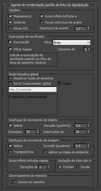

Esta implementação define os parâmetros para o valor padrão de linha de digitalização agente de renderização.
linha de digitalização agente de renderização lançamento

Grupo Opções
- Mapeamento
- Desative para ignorar todas as informações de mapeamento para acelerar o processo de renderização para testes. Afeta a criação automática de reflexões e mapas de ambiente, bem como o mapeamento de material. Padrão=ativado.
- Auto refletir / Refract e espelhos
- Ignora a reflexão e refração de mapas para acelerar o processo de renderização para testes.
- Sombras
- Quando desativado, sombras projetadas não são renderizados. Isto pode acelerar a renderização de testes. Padrão=ativado.
- Força de estrutura de arame
- Definir para Renderizar todas as superfícies na cena como estruturas de arame. É possível selecionar a espessura da estrutura de arame em pixels. Padrão=1.
- Habilitar SSE
- Quando ativado, a renderização utiliza racionalização SIMD extensões (SSE). (SIMD significa única instrução, vários). Dependendo da CPU (ou CPUs) de seu sistema, SSE pode melhorar o tempo de renderização. Padrão=desativado.
A suavização de serrilhado grupo
- Suavização de serrilhado
- Suavização de serrilhado suaviza as arestas com desvios que ocorrer ao longo das arestas da diagonal e curvas de linhas durante a renderização. Desativar somente quando você estiver renderizando as imagens de prova e velocidade é mais importante do que a qualidade da imagem.
Desativar a suavização de serrilhado desativa a força Wireframe Configuração (consulte anterior). Geometria de renderização de acordo com o material atribuído, mesmo se a força de estrutura de arame é ativada.
Desativar a suavização de serrilhado também desativa elementos de renderização. Se você precisar elementos de renderização, deixe a suavização de serrilhado.
