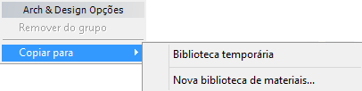

Copiar para
Exibe um submenu que lista os outros grupos de Navegador de materiais/mapas para os quais pode copiar este material ou mapa.
  • [lista de bibliotecas existentes] Copia o material ou mapa para a biblioteca que escolher.
    Para aparecer no submenu, a biblioteca deve ser aberta no Navegador de materiais/mapas
  • Biblioteca temporária Copia o material ou mapa para uma Biblioteca temporária.
    A Biblioteca temporária é salva na cena do 3ds Max, mas não é salva em qualquer outro lugar salvo se a salvar como um arquivo MAT, com um nome diferente.
  • Nova biblioteca de materiais Copia o material para uma nova biblioteca.
    Quando você escolhe Nova biblioteca de materiais, o Navegador abre uma caixa de diálogo onde pode atribuir um nome à nova biblioteca. Salva a biblioteca como um arquivo MAT e também o abre como um grupo de biblioteca no Navegador.
