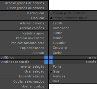

Enquanto está modelando cabelo no nível de subobjeto Guias, clicar com o botão direito do mouse em uma viewport exibe um menu quad que contém atalhos para muito controles de modelagem que também são encontrados na implementação Penteado.
As primeiras duas escolhas são atalhos para os botões grupo Grupos de cabelo:
As outras escolhas neste quadrante são atalhos para os botões no grupo Utilitários:
As escolhas neste quadrante são atalhos da maioria dos controles no grupo Penteado:
Para sair do modo Cortar e retornar à escova de cabelo, escolha um dos outros modos de penteado neste quadrante.
Estas escolhas são atalhos para os botões em "Utilitários de seleção" no grupo Seleção:
