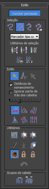

Interface
Nota: Os controles nessa implementação somente estão disponíveis quando o objeto de crescimento é uma malha. Se o objeto de crescimento for uma spline, os controles de estilo não têm efeito. Em vez disso, é possível editar o cabelo editando o objeto de spline subjacente.
Estilizar cabelo / Finalizar estilo
Clique em Estilizar cabelo para começar a estilizar. Clique em Finalizar estilo para desativar o modo de estilo. Quando você ativa este botão, uma escova é imediatamente disponibilizada e por padrão a ferramenta ativa é Converter. Ativar Estilizar cabelo acessa o nível de subobjeto das guias na implementação Seleção e seleciona todas as guias.
Grupo de seleção
Selecione Cabelo pelas extremidades
Você pode selecionar apenas o vértice no final de cada cabelo da guia.
Selecionar toda a guia
(o padrão). Selecionar qualquer vértice em um cabelo da guia seleciona todos os vértices no cabelo da guia. Quando você ativa pela primeira vez Estilizar cabelo, Cabelo ativa este modo e seleciona todos os vértices de todos os cabelos da guias.
Selecionar vértices da guia
É possível selecionar quaisquer vértices em um cabelo da guia.
Selecionar a guia pela raiz
Você pode selecionar somente o vértice na raiz de cada cabelo da guia, e fazer isso seleciona todos os vértices no cabelo da guia.
Lista suspensa de exibição de vértice
Seleciona como os vértices selecionados são exibidas em viewports.
  • Marcador de caixa(o padrão). Vértices selecionados são exibidos como pequenos quadrados.
  • Marcador de mais Vértices selecionados são exibidos como pequenos sinais de mais (+).
  • Marcador X Vértices selecionados são exibidos como pequenos X.
  • Marcador de ponto Vértices selecionados são exibidos como pontos.

Grupo de estilo
Escova de cabelo
(o padrão). Neste modo de estilo, arrastar o mouse afeta somente os vértices selecionados dentro da área da escova.
Enquanto Escova de Cabelo estiver ativo, uma alça de escova é exibida nas viewports. Na viewport ativa, a escova aparece como um círculo, mas como você pode ver em outras viewports, a escova é, na verdade, uma região cilíndrica tridimensional.
Na viewport ativa, a escova aparece como um círculo.
Viewports inativas exibem a escova para ser uma região cilíndrica.
Corte de cabelo
Permite aparar os cabelos da guia. Para cortar cabelos, siga este procedimento recomendado:
  1. No modo de seleção, selecione qualquer método de seleção.
  2. Arraste o mouse para selecionar os cabelos da guia para aparar.
  3. Ativar corte de cabelo.
  4. Redimensionar a escova usando o controle deslizante.
  5. Posicione o círculo da escova sobre os cabelos para cortar, em seguida, clique para cortar os cabelos. Cabelos com vértices dentro do círculo da escova são encurtados para que suas extremidades toquem o círculo da escova.
Nota: Corte de cabelos, na verdade, não remove vértices; somente dimensiona os cabelos da guia. É possível restaurar os cabelos da guia ao seu comprimento original com a escala ou um dos comandos Pop.
Esquerda: Guias de cabelo antes do corte
Direita: Guias de cabelo após o corte
Selecionar
Ativa um modo onde você pode utilizar as ferramentas de seleção do 3ds Max para selecionar os vértices da guia de acordo com as restrições escolhidas no grupo Seleção (Toda a guia, Extremidades, e assim por diante).
Esmaecimento de distância
Disponível somente para escova de cabelo. Quando ativado, o efeito de esmaecimento de escovação para as arestas da escova, fornecendo um efeito mais suave. Quando desativado, a escovação afeta todos os vértices selecionados por igual, fornecendo um efeito de aresta dura. Padrão=ativado.
Ignorar cabelos de trás
Disponível somente para Escova de Cabelo e Corte de Cabelo. Quando ativado, o cursor nas faces de trás não são afetadas pela escova. Padrão=desativado.
Controle deslizante de tamanho da escova
Arraste este controle deslizante para alterar o tamanho da escova.
Atalho do teclado:Ctrl+Shift+arrastar
Os botões de estilo abaixo do Controle Deslizante da Escova estão disponíveis apenas quando Escova de Cabelo estiver ativada.
