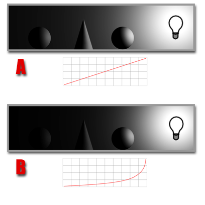

Atenuação
No mundo real, a luz diminui em função da distância. Objetos que estão longe da origem da luz aparecem mais escuros; objetos perto da origem aparecem mais claro. Este efeito é conhecido como atenuação.
Em realidade, a luz attenuates em um quadrado inverso. Isto é, sua intensidade diminui proporcionalmente ao quadrado da distância a partir da origem de luz. É comum para a atenuação para ser ainda maior quando da luz dispersa pela atmosfera, especialmente quando há pó partículas na atmosfera, ou a névoa ou nuvens.
uma diminuição de inversa.
B. quadrado inverso Diminuição
Os gráficos mostram a diminuição curvas.
