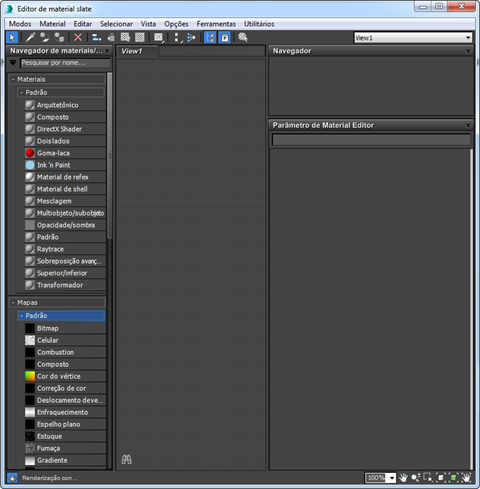

  3. Após decidir o tipo de material, abra o Editor de materiais designados.
    Janela do editor de materiais designados
    Esquerda: painel de navegação de material/mapa
    Meio: a vista ativa (é possível definir mais de uma vista)
    Inferior direito: painel do editor de parâmetros
  4. Arraste um material do tipo desejado a partir do painel de navegação de material/mapa para a vista ativa.
    O 3ds Max exibe o material como nó na vista ativa.

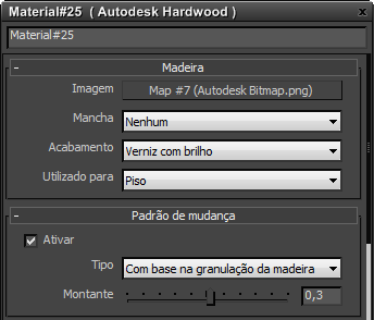

  6. Utilize o Editor de parâmetros para especificar as configurações para os diferentes componentes de materiais: cor difusa, brilho, grau de opacidade e assim por diante.
    Parâmetros de material no editor de parâmetros
