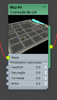

Se você clicar em um arame indo entre um nó de bitmap de saída e o nó de Saída do compositor, você será solicitado para inserir um nó de Correção de cor.
Este nó, denominado "Correção de cor," modifica a imagem bitmap de saída com quatro parâmetros básicos:
Cada parâmetro tem uma configuração numérica que é possível alterar com o teclado após clicar duas vezes nela.
À medida que você altera os valores do parâmetro do nó de Correção de cor, sua miniatura e saída atualizam em tempo real.
Nota: É possível também criar um nó de Correção de cor a partir do menu Compositor e do menu de contexto principal na Vista de compositor. Em tais casos, o novo nó de Correção de cor pode aparecer fora da porção visível da janela de Vista de compositor, mas você ainda será capaz de ver no "radar" (vista do navegador no campo superior direito). Se isso acontecer, use os Nós de layout automático a partir do menu Compositor para juntar os nós.
