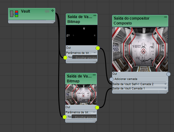

Você abre a Vista do compositor com ou sem elementos de renderização, escolhendo o comando correspondente do menu Compositor ou o menu ativado com o botão direito do mouse (Conjuntos de estado) do estado mestre. Sua vista esquemática mostra todos os estados como nós conectados e também o Editor de materiais slate.
Cada estado é representado na Vista do compositor com pelo menos dois nós: o próprio estado do nó, mostrando todas as propriedades registradas, e o nó de bitmap de saída, com uma miniatura. Além disso, com o comando Vista do compositor (RE), quaisquer elementos de renderização ativados também são representados como nós de bitmap com miniaturas. Todos os nós de bitmap são conectados a um nó de Saída do compositor que mostra todas as saídas de bitmap sobrepostas em uma única imagem e contém controles de composição. Isso representa os dados que os Conjuntos de estados enviarão para o Photoshop ou After Effects, diretamente usando a função Link do compositor, ou indiretamente gerando um arquivo PSD.
No modo Vista do compositor (RE), um nó Composto coleta os elementos de saída de um estado para um composto único. É possível considerar esse nó como uma "pré-composição" antes do nó Saída do compositor principal. A geração de um Composto para cada estado reduz o número de camadas que aparecem ao exportar dados para o After Effects.
Por padrão, todos os nós são conectados, mas é possível religá-los, se você quiser, arrastando do conector de saída de um nó para o conector de entrada de outro nó (ou vice-versa). Conforme você arrasta, cada conector disponível fica com a cor cinza, se uma nova conexão é suportada, ou fica vermelho, se não é. Os conectores conectados ficam verdes. Eles também ficam disponíveis para novas conexões.
