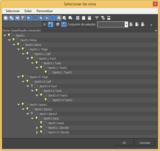

Selecionar da cena
Essa caixa de diálogo, denominada Selecionar da cena ou Selecionar objetos na maioria dos contextos, permite que você selecione ou designe objetos selecionando-os em uma lista de todos os objetos que estão atualmente na cena.
Selecionar da cena é uma versão modal somente leitura do Scene Explorer. Não é possível usá-la para alterar propriedades de objetos como nome e cor. Outras diferenças entre Selecionar da cena e Scene Explorer incluem:
Nota: O nome e a funcionalidade da caixa de diálogo Selecionar da cena são dependentes do contexto. Quando uma transformação, como Selecionar e mover está ativa, a caixa de diálogo permite selecionar a partir de todos os objetos na cena. Porém, quando determinados modos estão ativos, as opções da caixa de diálogo são mais limitadas. Por exemplo, quando a função Selecionar e vincular está ativa, a caixa de diálogo é denominada Selecionar pai e mostra objetos vinculáveis, mas não o objeto filho já selecionado. Da mesma forma, se a função Anexar ao grupo estiver ativa, a caixa de diálogo será denominada Anexar ao grupo e mostrará uma lista de grupos, mas não objetos solitários.
Dica: Se você preferir utilizar a caixa de diálogo herdada Selecionar objetos em vez de Selecionar da cena, ela estará disponível como opção. Abra o arquivo CurrentDefaults.ini (consulte Padrões específicos de mercado), localize a seção [Scene Explorer] e altere a configuração de SelectByNameUsesSceneExplorer. Se for definida como 1, Selecionar por nome e os comandos relacionados usarão a caixa de diálogo Selecionar da cena. Se for definida como 0, Selecionar por nome e os comandos relacionados usarão a caixa de diálogo herdada Selecionar objetos. A funcionalidade dessa última é essencialmente a mesma que a de Flutuador de seleção, exceto que é modal e não sem janela restrita.

      A caixa de diálogo Selecionar da cena é aberta. Por padrão, ela lista todos os objetos na cena, exibindo as hierarquias como ramificações recolhíveis. Os objetos selecionados no momento são realçados na lista.
