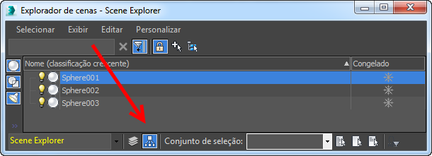

O Scene Explorer fornece uma caixa de diálogo sem restrição para visualizar, classificar, filtrar e selecionar objetos no 3ds Max, bem como a funcionalidade adicional para renomear, excluir, ocultar e congelar objetos, criando e modificando hierarquias de objeto e editando as propriedades do objeto em massa.
A interface do Scene Explorer é composta de uma barra de menus, barras de ferramentas e uma vista de tabela dos objetos da cena, com uma linha para cada objeto e uma coluna para cada propriedade do objeto exibida. O padrão de layout no 3ds Max exibe somente os nomes de objeto e a propriedade Congelada. É possível personalizar o layout para exibir propriedades adicionais. É possível criar configurações de Scene Explorer locais que são salvas e carregadas com a cena atual, e globais que estejam disponíveis em todas as cenas.
Modos do Scene Explorer
O Scene Explorer pode alternar entre dois modos de classificação diferentes usando os botões da barra de ferramentas Seleção:
Define o Scene Explorer para o modo Classificar por camada, fornecendo a funcionalidade de arrastar e soltar para editar camadas. Operações adicionais são descritas nesta seção e na seção Para trabalhar com o Layer Explorer.
Define o Scene Explorer para o modo Classificar por hierarquia, fornecendo a funcionalidade de arrastar e soltar para editar hierarquias. Os recursos adicionais são descritos nesta seção.

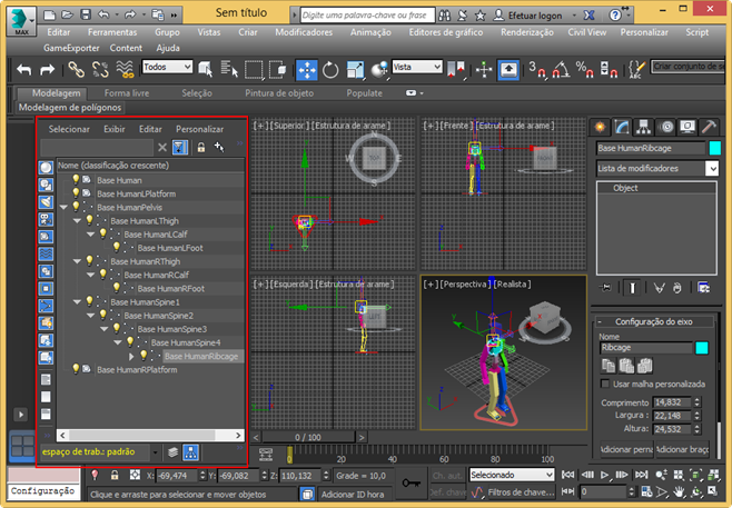

Espaço de trabalho dos Scene Explorers
Cada espaço de trabalho no 3ds Max tem um Scene Explorer diferente com o mesmo nome que seu espaço de trabalho, encaixado à esquerda dos viewports. Para obter informações específicas sobre sua operação, consulte a seção Espaço de trabalho dos Scene Explorers do tópico Espaços de trabalho.
Espaço de trabalho do Scene Explorer (contorno vermelho) encaixado na interface 3ds Max
