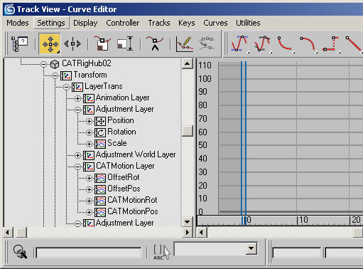

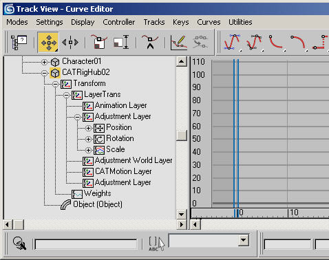

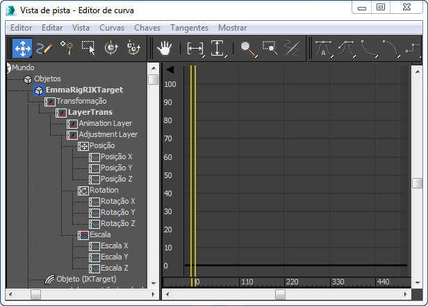

Apenas a camada ativa é visível na vista em árvore da implementação "Atribuir controlador" ou na Vista de trilha. As outras camadas não são exibidas e, ao invés disso, é exibido um controlador fictício.
Camadas de contribuição
Apenas as camadas que estão contribuindo atualmente para a pose e animação do CATRig são exibidas.
Todas as camadas
Todas as camadas na pilha de camadas são exibidas por completo. Todos os quadros-chave para todas as camadas são exibidos na linha de tempo e você é capaz de fazer coisas como copiar e colar controladores entre camadas na Vista de trilha.
