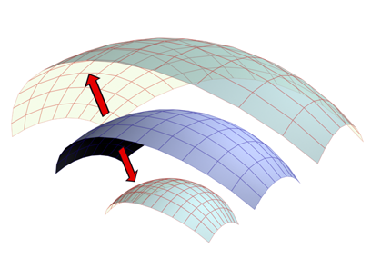

O modificador Empurrar permite "empurrar" vértices de objetos para dentro e para fora ao longo das normais de vértice médias. Isto produz um efeito de "inflação" que não é possível obter de outra forma.
Quantidades positivas e negativas de empurrão aplicado a um objeto.
