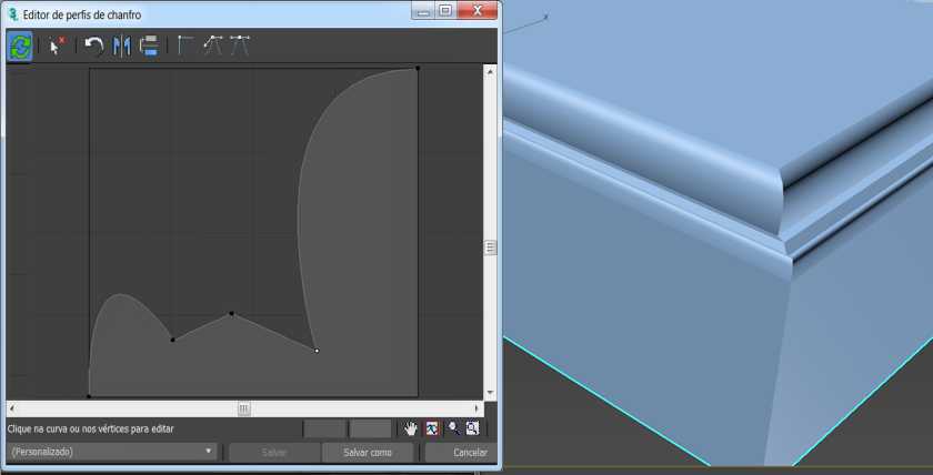

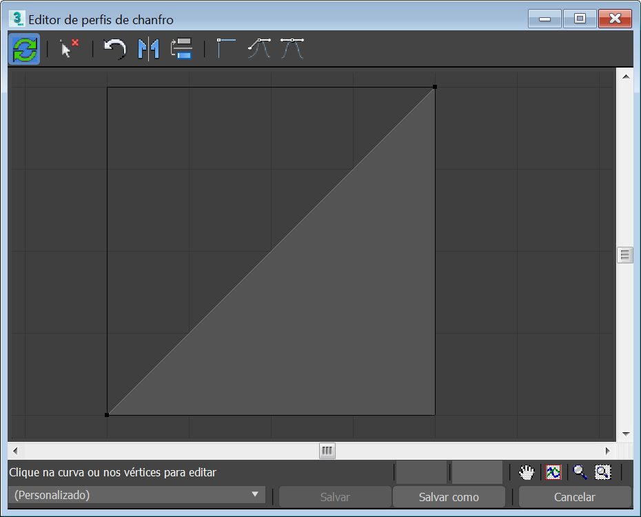

O Editor de perfis de chanfro fornece funções para criar e editar predefinições do perfil de chanfro.
- Painel de comandopainel ModificarLista de modificadoresPerfil de chanfroimplementação ParâmetrosMelhoradaimplementação MelhoradaEditor de perfis de chanfro
Interface
- Atualizar automaticamente
- Alterna a atualização da forma com o perfil encontrado no Editor de perfis de chanfro automaticamente.
- Excluir vértices selecionados
- Remove todos os vértices selecionados no perfil.
- Redefinir curva
- Remove todos os vértices e redefine o perfil para o padrão de aresta reta.
- Mirror Curve (Curva Epelhada)
- Inverte o perfil para criar uma imagem espelhada.
- Inverter curva
- Inverte o perfil.
- Canto
- Define o vértice selecionado como um ponto de canto.
- Canto de Bezier
- Define o ponto como um canto de Bezier, criando dois manipuladores que controlam a forma da curva conforme ela entra em e deixa o vértice de forma independente.
- Bezier suave
- Define o ponto como um canto de Bezier, criando dois manipuladores que controlam a forma da curva conforme ela entra em e deixa o vértice de forma simultânea.
- Campos de coordenadas
- Reposiciona os vértices selecionados para as coordenadas especificadas.
- Pan
- Move o perfil conforme você arrasta o cursor.
- Extensões de zoom
- Ajusta a ampliação para que todo o perfil seja visível.
- Zoom
- Ajusta a ampliação.
- Aplicar zoom à região
- Amplia uma área retangular criada ao clicar e arrastar.
- Lista de predefinições
- Uma lista de predefinições de perfis de chanfro criada e salva anteriormente.
- Salvar
- Substitui e salva o perfil como a predefinição selecionada.
- Salvar como
- Salva o perfil como uma nova predefinição.
- Cancelar
- Fecha o Editor de perfis de chanfro sem salvar o perfil.
