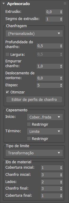

Implementação Aprimorado
Extrusão
Define a profundidade da extrusão.
Segs. de extrusão
Especifica a quantidade de segmentos nas juntas.
Grupo Chanfragem
Lista de predefinições
Uma lista de chanfros criados anteriormente. Selecione Personalizar para utilizar um chanfro criado usando o Editor de perfis de chanfro. As predefinições incluem: Côncavo, Convexo, Baixo relevo, Meio círculo, Saliência, Linear, Em S, Três etapas e Duas etapas.
Nota: Quaisquer chanfros que você criar e salvar serão exibidos na lista Predefinições.
Profundidade do chanfro
A profundidade da área chanfrada.
Largura do chanfro
A caixa de seleção alterna a capacidade de alterar a largura da área chanfrada. Quando desativado, a largura é restringida para o parâmetro de profundidade. Padrão=desativado.
Chanfro de barra
A intensidade da curva helicoidal. Por exemplo, ao utilizar uma predefinição de chanfro côncavo, um valor de zero representa uma borda linear perfeita, -1 representa uma borda convexa e +1 representa uma borda côncava.
Deslocamento de contorno
A distância de deslocamento do contorno.
Etapas
A quantidade de vértices usada para dividir a curva. Quanto maior o número de etapas, mais suave será a curva.
Otimizar
Remove as etapas desnecessárias dos segmentos retos no chanfro. Padrão=ativado.
Alterna a janela Editor de perfis de chanfro, que permite a você criar os seus próprios perfis personalizados.
Capeamento de grupo
Iniciar
A cobertura da face frontal do objeto. As opções incluem: Cobertura (cobertura simples sem chanfro), Nenhuma cobertura (face aberta), Cobertura do chanfro e Chanfro sem cobertura. Padrão=Cobertura do chanfro.
Final
A cobertura da face posterior do objeto. As opções incluem: Cobertura (cobertura simples sem chanfro), Nenhuma cobertura (face aberta), Cobertura do chanfro e Chanfro sem cobertura. Padrão=Cobertura.
Restringir
Utiliza restrições de seleção na face selecionada.
Grupo Tipo de capeamento
Transformação
Cria uma face de cobertura usando triângulos.
Grade
Cria uma face de cobertura em um padrão de grade.
Subdiv.
Cria uma face de cobertura que deforma usando um padrão de subdivisão.
Grupo IDs de material
É possível aplicar materiais individualmente selecionados à Cobertura inicial, ao Chanfro inicial, aos Lados, ao Chanfro final e à Cobertura final.
