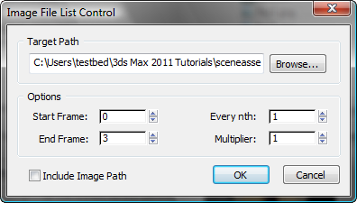

Caixa de diálogo Controle de lista de arquivos de imagem
A caixa de diálogo Controle de lista de arquivos de imagem fornece controles para criar uma Lista de arquivos de imagem (arquivo IFL), que lista arquivos de imagem sequenciais para renderização nos planos de fundo ou nos materiais. Será muito útil se você estiver selecionando uma sequência de arquivos que estão em um CD-ROM, porque é possível redirecionar o arquivo IFL para um diretório diferente em seu disco rígido.
Esta caixa de diálogo duplica a funcionalidade encontrada no utilitário Gerenciador IFL.
Interface
Grupo do Caminho de destino
[nome do arquivo]
Define o diretório no qual o arquivo IFL é salvo.
Procurar
Utilize esta opção para navegar para o diretório correto.
Grupo de opções
Define opções adicionais para criar o arquivo IFL.
Quadro inicial
Determina qual arquivo na sequência será o primeiro quadro. Utilize esta opção quando tiver uma sequência, mas não quiser iniciar com a primeira imagem da sequência.
Quadro de término
Determina qual arquivo será o último quadro listado na lista IFL.
Cada enésimo
Pula os quadros na lista de arquivos de imagem. Utilize esta opção para corresponder o comprimento da sequência com o comprimento da animação.
Multiplicador
Aumenta os quadros na lista de arquivos de imagem. Cada quadro na lista de arquivos pode ser repetido por esse valor para alongar a comprimento da sequência.
Incluir caminho da imagem
Inclui o caminho na lista de arquivos de imagem.
