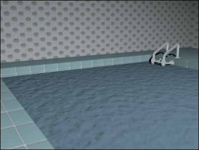

Piscina renderizada sem cáustica

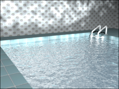

Cáustica reflexiva adicionada à piscina

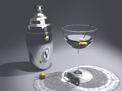

Cáustica refrativa renderizada com o padrão de Raio desativado.
O tamanho do raio é baseado nas extensões de cena; especialmente, 1/100 do raio da cena inteira.
Valor do raio explicitamente definido para 1.0
Valor do raio aumentado para 2.5.
Tipo de filtro alterado para Cone.
Contagem de fótons aumentada para 50.000 (no grupo de Propriedades globais da luz) para obter mais detalhes na cáustica.
