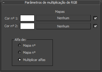

Interface
Cor nº 1, Cor nº 2
Clique em um botão do mapa para atribuir um dos mapas. A caixa de seleção alterna o mapa. Para colorir um dos mapas, desative o outro mapa e clique na amostra de cor para selecionar a cor matiz usando o Seletor de cores.
Alfa de grupo
Esta configuração permite determinar como gerar alfa (transparência) para o mapa. Se nenhum mapa tiver um canal Alfa, essas opções não terão efeito.
  • Mapear nº 1 Utiliza o primeiro canal Alfa do mapa.
  • Mapear nº 2 Utiliza o segundo canal Alfa do mapa.
  • Multiplicar alfas Gera um novo canal Alfa multiplicando os canais Alfas dos dois mapas.
