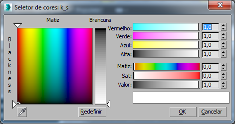

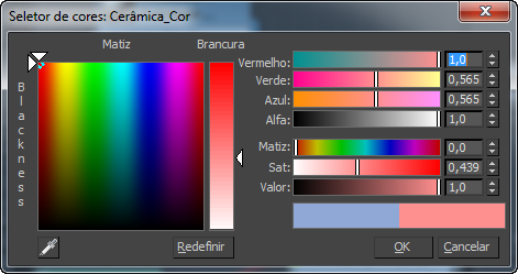

Seletor de cor para Materiais e sombreadores mental ray
Quando você clica em uma amostra de cor na interface de um material mental ray ou sombreador mental ray ou um material do DirectX, você verá uma variante do seletor de cores.
Esta caixa de diálogo difere do seletor de cores padrão de duas formas:
  • Os valores RGB ou HSV aparecem como valores normalizados entre 0,0 e 1,0, em vez de 8 bits inteiros (0-255 ).
  • Um controle deslizante e girador Alfa adicional permite definir explicitamente o valor alfa para esta cor. Este valor é normalizado onde 0,0 representa totalmente transparente e 1,0 representa completamente opaco.
Esta versão do seletor de cor também aparece quando você usa o material DirectX Shader e o renderizador mental ray implementação de amostragem de qualidade.
