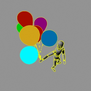

A Largura do sombreador de cor baseia a espessura dos contornos no brilho da cor de seus materiais. Quanto mais clara a cor, mais fino o contorno.
Atenção: A cor usada pelo sombreador não é a cor difusa do material, mas a cor renderizada, por isso, a iluminação tem influência aqui.
Embora o nome do sombreador use a palavra "Cor", seria provavelmente mais apropriado denominar este sombreador "Largura do brilho" porque apenas é considerado o brilho de uma cor.

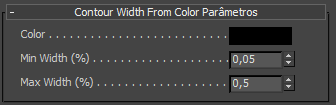

Interface
Cor
A cor usada para renderizar as linhas de contorno.
Largura mínima (%)
A espessura relativa das linhas de contorno mais finas, onde as cores do material renderizado são as mais brilhantes.
Largura máxima (%)
A espessura relativa das linhas de contorno mais grossas, onde as cores do material renderizado são as mais escuras.
