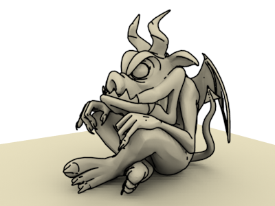

Modelo com contornos adicionado à renderização (graduador de contorno simples)
Você adiciona a renderização de contorno, atribuindo um dos graduadores de contorno ao componente Contorno de um material. Esse componente é encontrado na implementação Conexão de mental ray da maioria dos materiais e na implementação Graduadores avançados do material de mental ray. Depois, quando você renderizar, use os controles do grupo Contornos na implementação Efeitos de câmera (agente de renderização mental ray) para ativar os contornos.

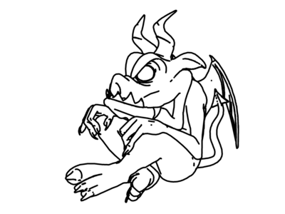

Na implementação Efeitos da câmera, os graduadores adicionais podem modificar os contornos ou controlar como eles são renderizados. Por exemplo, ao renderizar somente os contornos, mas não o modelo sombreado, atribua um graduador Somente contorno ao componente Saída de contorno.
Renderização somente dos contornos do modelo (graduador de saída Somente dos contornos, plano de fundo definido como branco)
