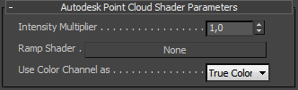

O sombreador de Nuvem de pontos Autodesk permite usar materiais que não o material de nuvem de pontos Autodesk padrão com o tipo de objeto Nuvem de pontos.
Nota: os sombreadores do mental ray aparecem no Navegador somente se o agente de renderização ativo os suportar.
Tipicamente você usa este mapa ao habilitar um objeto de nuvem de pontos a responder à iluminação da cena. Para ver como o fazer, siga este procedimento.
Interface
Implementação Intensidade da cor
- Multiplicador Intensificar
- Especifica o brilho geral do objeto de nuvem de pontos. Valores mais baixos produzem uma superfície mais escura, enquanto valores mais altos produz uma superfície mais clara. Padrão=1,0.
Nota: Os resultados desta configuração aparecem somente da saída renderizada, não nas viewports.
- Sombreador Rampa
- Especifica o mapa a usar com opções de exibição tipo rampa, tais como Rampa de elevação. Isto é tipicamente um mapa Rampa de gradiente.
Para obter melhores resultados, copie o mapa como uma instância do grupo
Canal de cor do objeto de nuvem de pontos para este controle.
- Usar canal de cor como
- O método de coloração dos dados da nuvem de pontos nas viewports e na saída renderizada. Para obter melhores resultados, use a mesma configuração que o grupo Canal de cor do objeto de nuvem de pontos. Para detalhes, consulte Canal de cor.
