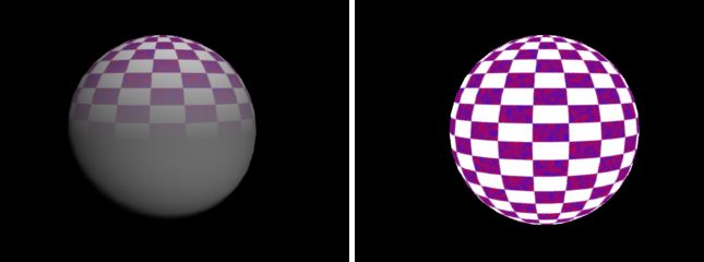

    A ilustração a seguir mostra o exemplo descrito no procedimento anterior. A imagem à esquerda mostra todo o material, com o Noise dentro do Checker dentro do Gradient, e a imagem à direita mostra um elemento Shader contendo somente o Noise dentro do Checker. O elemento renderiza todo o mapa Checker, mesmo se somente parte dele é usado pelo mapa Gradient.
    Esquerda: Renderização completa
    Direita: Elemento shader
