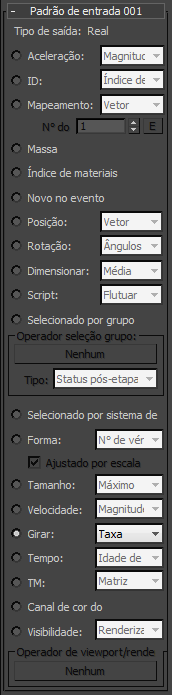

A opção Inserir padrão copia as propriedades de partículas regulares, como a posição, velocidade, escala, etc., a partir do sistema de partículas atual. Os parâmetros são os mesmos do que o suboperador Inserir proxy, exceto que não existem quaisquer controles de Indexação do sistema proxy.
A opção Inserir padrão também permite uma propriedade adicional:
Lembre-se de que cada operador de Exibição e Renderização tem seu próprio Parâmetro em % visível. Esse parâmetro é independente e não está relacionado à propriedade Visibilidade de um Operador de dados. Os operadores de Exibição e Renderização padrão obedecem a um controle de dados de Visibilidade a partir de um Operador de dados. Exibição de dados e Exibição de script também obedecem ao controle de dados de Visibilidade.
