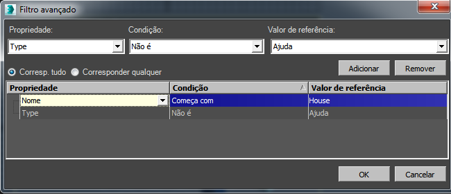

    Por exemplo, se você quiser mostrar somente os objetos diferentes dos objetos de Ajuda cujo nome comece com "House", sua configuração deverá se parecer com esta:

Use os controles da caixa de diálogo para especificar uma ou mais frases de filtro e então inicie a pesquisa. Os resultados da pesquisa bem-sucedidos podem atender a todos ou a qualquer critério especificado.

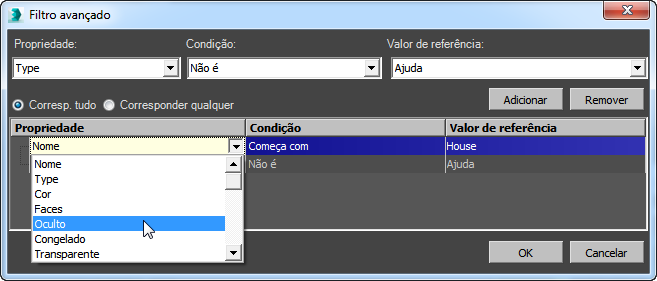

Nota: Você pode modificar uma frase de filtro existente, como mostrado na ilustração a seguir. Clique em um termo e modifique-o usando o método aplicável (mouse ou teclado). Ao editar um campo com o teclado, pressioneTab ou Enter para aceitar a entrada alterada ou Esc para cancelar.
Propriedade
Escolha a propriedade desejada para filtrar na lista suspensa.

Corresponder tudo/Corresponder qualquer
Para usar todas as frases para o filtro, selecione Corresponder tudo. Para filtrar por itens que correspondam a qualquer uma das frases da pesquisa, escolha Corresponder qualquer.
Em termos Boolianos, Corresponder tudo é uma pesquisa AND e Corresponder qualquer é uma pesquisa OR.
[lista de frases de filtro]
Mostra todas as frases de filtro ativas. Quando você clica em Adicionar, a combinação atual de condições de filtro é adicionada a essa lista.
