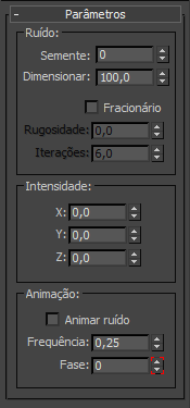

Desenvolvimento de parâmetros
Grupo de ruído
Controla a aparência do ruído e, portanto, seu efeito sobre as deformações físicas do objeto. Por padrão, os controles ficarão inativos até que as configurações sejam alteradas.
Semente
Gera um ponto inicial aleatório a partir do número definido. Especialmente útil na criação de terreno, porque cada configuração pode produzir uma configuração diferente.
Escala
Define o tamanho do efeito de ruído (e não a resistência). Os valores maiores produzem ruído mais suave e os valores menores produzem ruído mais ríspido. Padrão = 100.
Fractal
Produz um efeito fracionário com base nas configurações atuais. Padrão=desativado.
Se você ativar Fracionário, as seguintes opções estarão disponíveis:
Rugosidade
Determina a extensão da variação fracionária. Os valores mais baixos são menos ásperos do que os valores maiores. Intervalo=0 a 1,0. Padrão=0.
Iterações
Controla o número de iterações (ou oitavas) usadas pela função fracionária. Menos iterações usam menos energia fracionária e geram um efeito mais suave. Uma interação 1,0 é semelhante a desativar Fracionário. Intervalo=1,0 a 10,0. Padrão=6,0.
Grupo Resistência
Controla a magnitude do efeito de ruído. Nenhum efeito de ruído ocorrerá até que alguma resistência seja aplicada.
X, Y, Z
Defina a resistência do efeito de ruído ao longo de cada um dos três eixos. Insira um valor para pelo menos um desses eixos para produzir um efeito de ruído. Padrão=0,0,0,0,0,0.
Grupo Animação
Controla a forma do efeito de ruído ao sobrepor uma onda sinusoidal ao padrão de ruído a ser seguido. Isso mantém o ruído dentro de limites, amortecendo extremos aleatórios. Quando Animar ruído estiver ativado, esses parâmetros influenciarão o efeito de ruído geral. No entanto, você pode animar os parâmetros Ruído e Resistência de forma independente. Eles não exigem que Animar ruído esteja ativado durante a animação ou a execução.
Animar ruído
Regula o efeito combinado dos parâmetros Ruído e Resistência. Os parâmetros a seguir ajustam a onda subjacente.
Frequência
Define a periodicidade da onda sinusoidal. Regula a velocidade do efeito de ruído. Frequências mais altas fazem com que o ruído estremeça mais rápido. Frequências mais baixas produzem um ruído mais suave e mais delicado.
Fase
Troca os pontos inicial e final da onda subjacente. Por padrão, as chaves de animação são definidas no final do intervalo de quadros ativo. Você pode ver o efeito de Fase de forma mais clara ao editar essas posições na Vista de trilha. Selecione Animar ruído para ativar a reprodução de animação.
