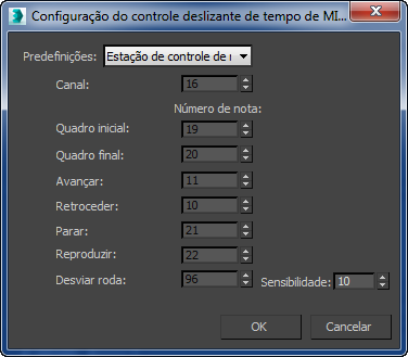

Caixa de diálogo Configuração do controle deslizante de tempo de MIDI
Com a Caixa de diálogo Configuração de controle deslizante de tempo de MIDI é possível especificar e configurar um dispositivo MIDI para controlar a reprodução da animação.

Interface
Lista suspensa Predefinições
Especifica o tipo de dispositivo de MIDI utilizado. É possível escolher a Estação de controle de mídia 2, que é um dispositivo de MIDI que contém botões de reprodução estilo VCR padrão com um círculo de desvio, ou é possível escolher Personalizar, que especifica eventos de observação nos giradores. Também é possível usar Personalizar para personalizar os botões usados pela Estação de controle de mídia.
Canal
Especifica o canal para o qual o seu dispositivo de MIDI está atribuído.
Observe o grupo de Números
Com os controles deste grupo, é possível especificar qual evento de observação acionará a função.
Iniciar
Vai para a estrutura inicial (botão Rebobinar na Estação de controle de mídia).
Quadro de término
Vai para o quadro final (o botão Avanço rápido na Estação de controle de mídia).
Passo
Move um quadro adiante (o botão Avanço rápido e Opção na Estação de controle de mídia).
Retroceder
Move um quadro de volta (o botão Rebobinar e o botão Opção na Estação de controle de mídia).
Parar
Para a reprodução (o botão quadrado).
Reproduzir
Reproduz a animação (o botão de seta).
Círculo de desvio
Controla o controle deslizante com o círculo de desvio.
Sensibilidade controla o número de marcas que o controle deslizante de tempo move em resposta a uma unidade de movimento do círculo de desvio. Um valor menor fornece um posicionamento mais preciso do controle deslizante de tempo, enquanto um valor maior torna o controle deslizante de tempo mais rápido. Se você definir a exibição de tempo para mostrar as marcas e definir a sensibilidade como 1, será possível mover uma marcação de cada vez com o círculo de desvio.
