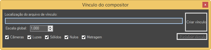

  3. No menu Compositor, escolha a Vista Compositor e então escolha Compositor Link.
    O último comando abre o painel Compositor Link na parte inferior da caixa de diálogo Conjuntos de estados.
  4. No painel Compositor Link, clique em Criar vínculo e especifique o caminho e o nome para o arquivo de vínculo.
    Isso cria o arquivo de vínculo, que agora está pronto para ser enviado para o Effects.
