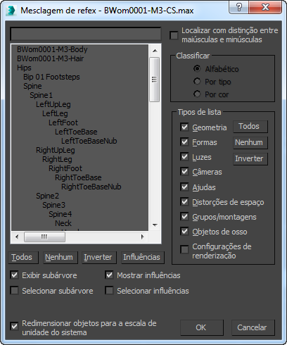

A caixa de diálogo Mesclagem de XRef permite que você escolha os objetos a serem adicionados como objetos XRef à cena. Isso se comporta de forma similar ao comando Mesclar.
A caixa de diálogo Mesclar permite que você carregue e salve influências com ou sem seus dependentes. Em muitos casos, os objetos devem ser referenciados com suas influências, mas a exibição só torna você ciente dos relacionamentos, não impõe que você os referencie externamente.
Quando você seleciona um item na janela de lista e clica em Influências, as influências do objeto são selecionadas na janela de lista. Quando você seleciona um item na janela de lista e Exibir influências está ativado, as influências do objeto são mostradas em azul na janela de lista. Quando você seleciona um item na janela de lista e Selecionar influências está ativado, as influências do objeto também são selecionadas na janela de lista.
Os controles dessa caixa de diálogo são semelhantes aos do Flutuador de seleção.
[lista Objetos de Mesclagem de XRef]
Os objetos são exibidos de acordo com as seleções Classificar e Tipos de lista.
Influências
Quando você seleciona um objeto na janela de lista e então clica no botão Influências, as influências do objeto selecionado também são realçadas.
Todos, Nenhum e Inverter
Esses botões alteram o padrão de seleção na janela de lista.
Exibir as influências
Quando está ativada e você seleciona um item na janela da lista, todas as influências são exibidas em azul. Se você desejar realçar essas influências, clique em Influências.
Quando isso estiver ativado e você selecionar um item na janela de lista, todas as influências também serão realçadas.
Redimensionar objetos para a escala de unidade do sistema
Quando ativados, os objetos XRef são redimensionados, se necessário, para coincidir com as unidades da cena local. Padrão=ativado.
