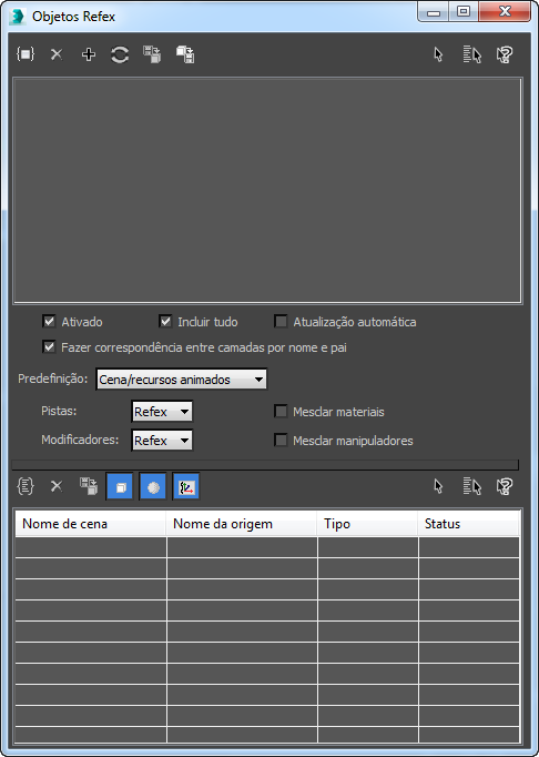

Caixa de diálogo Objetos XRef
A caixa de diálogo Objetos XRef fornece a interface para carregar as entidades XRef na sua cena principal (a cena na qual você cria as XRefs) de uma cena de origem (o arquivo de cena que contém as entidades que você deseja referenciar externamente). As entidades XRef podem ser objetos XRef, controladores de transformação, materiais e manipuladores. Um registro de XRef pode ser composto de uma ou mais entidades XRef.
A caixa de diálogo Objetos XRef é dividida na seção Registro XRef na parte superior e na seção Entidades XRef na parte inferior. A caixa de diálogo Objetos XRef fornece controles para adicionar e remover os objetos XRef, os controladores e os materiais.
Quando você cria XRefs, o mapeamento entre cada item referenciado externamente e seus itens de origem é exclusivo. Isto permite corrigir as referências externas a itens de origem com os mesmos nomes de nó. No entanto, se você redimensionar um item referenciado externamente ao selecionar um nome de objeto de origem que não é exclusivo na cena de origem, talvez o 3ds Max não mapeie o item referenciado externamente para o objeto de origem.
Interface
Dica: É possível redimensionar a caixa de diálogo Objetos XRef. Isto pode ser útil se você desejar ver todas as colunas na lista Entidades XRef. Você também pode ajustar a altura relativa das duas listas na caixa de diálogo: arraste a linha horizontal localizada logo acima da caixa de ferramentas Entidades XRef (a segunda das duas barras de ferramentas).
