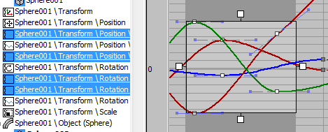

Para usar Chaves de região, primeiro realce trilhas a serem editadas, então arraste uma região na janela Chave: isso seleciona todas as chaves de trilhas realçadas na largura arrastada. Em seguida, para mover as chaves, arraste dentro da região ou, para dimensioná-las, arraste uma alça na borda da região.

  1. Na janela Hierarquia de Vista de trilha - Editor de curva, realce uma ou mais trilhas que contenham chaves de animação. Em seguida, opcionalmente, na janela Chave, realce duas ou mais chaves que pertençam a essas trilhas.
  2. Na barra de ferramentas Controles da chave, clique em (Ferramenta de chaves de região).
    Se teclas já estiverem realçadas, a região será automaticamente desenhada em torno dessas chaves, e será possível prosseguir para a etapa 4. Caso contrário, siga para a etapa 3.
  3. Na janela Chave, arraste qualquer região horizontal que contenha chaves. A posição vertical do mouse não importa: a região é automaticamente redimensionada para englobar todas as chaves de trilhas realçadas na distância de arraste na horizontal.
  4. Depois de criar a região, as seguintes operações estarão disponíveis:
    • Para dimensionar as teclas, arraste uma das alças ressaltadas da borda da região. Arrastar uma alça horizontal dimensiona o tempo das chaves, e arrastar uma alça vertical dimensiona os valores das chaves. Conforme você arrasta, o percentual de dimensionamento aparece junto ao cursor.
      Por padrão, o centro da escala é o lado da região oposto à alça arrastada. Para dimensionar o centro da região, mantenha pressionada a tecla Shift antes de arrastar.
      Nota: Se você mover ou expandir a região para englobar chaves que originalmente estavam fora da região, essas chaves não serão automaticamente adicionadas à região.
    • Para mover as chaves, arraste para qualquer lugar dentro da região.
    • Para alterar a seleção de chave dentro das extensões horizontais atuais, realce trilhas diferentes na janela Hierarquia. A região é automaticamente redesenhada para englobar as chaves dessas trilhas.
