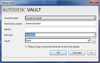

Efetuar login
Exibe a caixa de diálogo Efetuar login no Vault. Digite seu nome de usuário, a senha, o nome do servidor e o banco de dados e, a seguir, clique em OK. Após inserir um nome de servidor, clique no botão de reticências (...) para exibir todos os bancos de dados disponíveis; selecione um na caixa de diálogo.
Você poderá fazer login automaticamente em futuras sessões, sem a necessidade de usar a caixa de diálogo Efetuar login no Vault, se ativar "usar estas configurações na próxima sessão". Isso também ativa Opções Efetuar login usando configurações salvas.
As configurações de login ficam armazenadas no arquivo plugcfg\ATSVaultLogin.ini, na pasta de instalação do 3ds Max.
