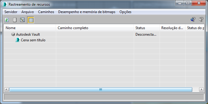

Caixa de diálogo Rastreamento de ativos
Na caixa de diálogo Rastreamento de recursos, é possível fazer check-in e check-out de arquivos, adicionar arquivos ao Asset Tracking System (ATS), obter diferentes versões de arquivos e assim por diante, tudo no 3ds Max.

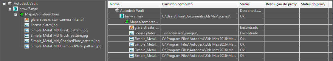

Vista em árvore
Exibe uma lista hierárquica simplificada dos recursos na cena atual, mas sem caminhos ou informações de status. É possível expandir e retrair as ramificações da hierarquia clicando nos ícones + e - à esquerda dos nomes de ramificação.
Vista em tabela
Exibe uma lista dos recursos da cena atual no formato tabular, juntamente com o caminho completo e o status da versão local da cada recurso. As ramificações são hierárquicas, mas não podem ser expandidas ou retraídas.

[Janela Rastreamento de recursos]
Esquerda: janela da caixa de diálogo Rastreamento de recursos no modo Vista em árvore
Direita: janela da caixa de diálogo Rastreamento de recursos no modo Vista em tabela
A janela da caixa de diálogo Rastreamento de recursos lista todos os recursos da cena atual usando uma vista em árvore ou uma vista em tabela, dependendo da configuração vigente. Os recursos listados incluem o arquivo de cena, as imagens utilizadas pela cena em materiais etc., XRefs e arquivos fotométricos. Por padrão, os arquivos de saída (por exemplo, imagens renderizadas) também aparecem na listagem da janela; se desejar, você pode desativar a exibição desses arquivos.
Ícones também são mostrados para cada recurso, apresentando o tipo do recurso (arquivo de cena do 3ds Max, ramificação de mapa etc.) e o status, se apropriado. A maioria dos ícones de status está documentada na Ajuda do Vault Explorer tópico Referência de ícone do Autodesk Vault Explorer.
Nota: Nenhum ícone de status será mostrado se você não tiver instalado um provedor de controle de versão.
