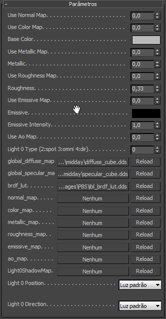

Implementação de parâmetros do sombreador StingRay
No Editor de materiais, a implementação de parâmetros para o sombreador StingRay atual permite que você altere as configurações sem alterar o gráfico do sombreador.
Quando você editar o sombreador de gráfico, os controles da implementação de parâmetros são atualizados para refletir o gráfico atual.
Implementação de parâmetros para a predefinição padrão do sombreador StingRay
