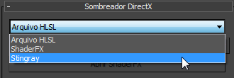

  1. Aplique um material do Sombreador DirectX a um objeto.
  2. Na implementação do Sombreador DirectX, escolha Stingray na lista suspensa.

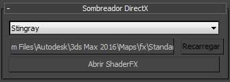

  3. Também na implementação do Sombreador DirectX, clique em Abrir ShaderFX.
    O Sombreador StingRay usa o mesmo editor gráfico de redes ShaderFX.
    Por padrão, o editor ShaderFX abre uma rede Stingray padrão e predefinida. O nó de saída do StingRay é o nó base Padrão à direita.
