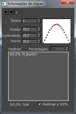

Caixa de diálogo Informações de chave de controlador de transformação baricêntrica
É possível alterar a ponderação de destino da transformação usando controles na caixa de diálogos Informações de chave de controlador de transformação baricêntrica.
Interface
Tecla atual
Especifica a chave atual que você está ajustando.
Tempo
Especifica onde, no tempo, a chave atual está posicionada
Tensão/Continuidade/Desvio
Ajusta os parâmetros TCB da interpolação de spline de chave.
Spline TCB
Exibe a spline de interpolação de chave.
Destinos
Lista todos os destinos de transformação para o objeto, junto com o percentual da influência deles na chave atual. O percentual total de todos os destinos é exibido abaixo da janela. É possível selecionar qualquer destino nessa janela e, em seguida, ajustar seu percentual de influência usando o girador à direita.
Percentual
Define o percentual de influência para o destino selecionado na janela de lista. Os valores de percentual podem ser negativos e maiores do que 100%.
Restringir a 100%
Limita o peso total de todos os destinos a 100%. À medida que você aumenta ou diminui o percentual de um destino selecionado, os outros destinos se ajustam adequadamente. O ajuste toma a forma do equilíbrio de todos os percentuais de destino de forma que seus pesos relativos permanecem os mesmos.
Quando essa caixa de seleção estiver desativada, você poderá ajustar o peso de cada destino sem afetar os outros e criar um total maior ou menor do que 100%. Os totais maiores do que 100% fazem com que o objeto de transformação seja dimensionado para cima em tamanho, enquanto totais menores do que 100% fazem com que o objeto de transformação seja dimensionado para baixo. Observe que essa caixa de seleção é global e não está confinada a uma única chave ou trilha.
