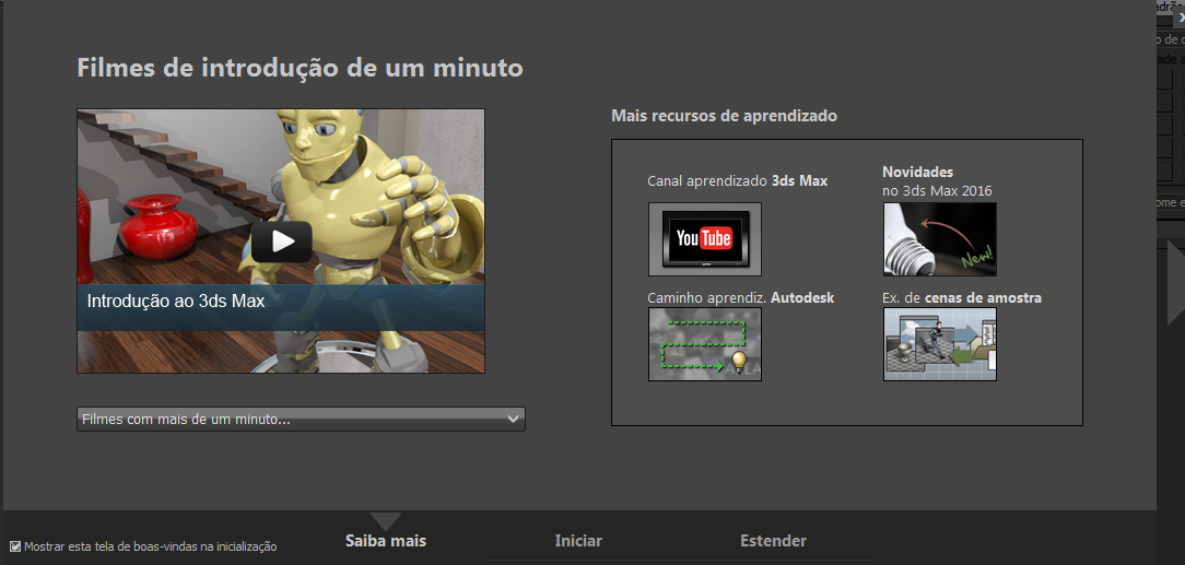

Saiba mais
Apresenta uma lista de filmes de introdução de um minuto, bem como outros recursos de aprendizagem, incluindo os links para o canal de aprendizagem do 3ds Max, o caminho de aprendizagem do 3ds Max e arquivos de amostra que podem ser obtidos por download.
Nota: Quando você selecionar um filme de introdução de um minuto, será levado para uma página da Web para visualizar o filme, que requer uma conexão à Internet. Nessa página da Web, você tem a opção de download de todos os filmes de introdução de um minuto para seu computador (www.autodesk.com/3dsmax-essentials).

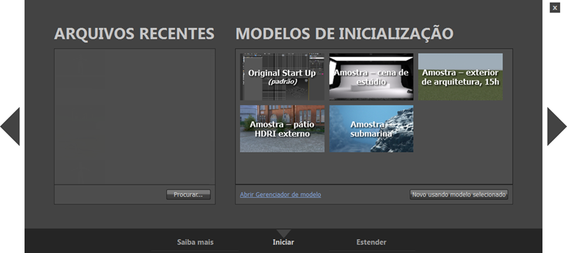

Iniciar
Permite abrir um arquivo recente ou criar uma nova cena. Você pode escolher um dos arquivos recentes listados ou clicar no botão Procurar para pesquisar um arquivo diferente.
Nota: Você pode gerenciar sua lista de arquivos recentes ao editar o arquivo RecentDocuments.xml , que pode ser encontrado na pasta raiz onde o 3ds Max está instalado.
Para criar uma nova cena, escolha um modelo no painel Modelos de inicialização. Depois de escolher um modelo, clique em Novo usando o modelo selecionado para começar a trabalhar.

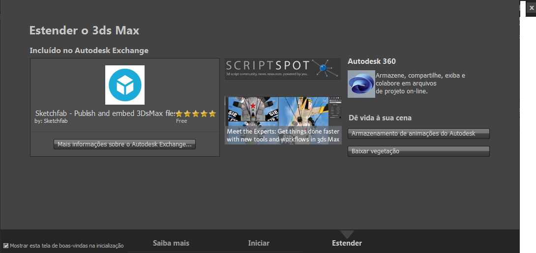

Estender
Tem como destaque maneiras de estender os recursos do 3ds Max.
Você pode descobrir um dos aplicativos em destaque na loja Autodesk Exchange, bem como uma lista de recursos úteis da Autodesk, incluindo Autodesk 360 e The Area. Você também pode adicionar à sua cena clicando no link Autodesk Animation Store e no link Fazer download de vegetação.
