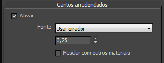

Há três controles para cantos arredondados:
Especifica o raio dos cantos e/ou arestas com concordância. Padrão=0,25.
Clique no botão para aplicar um mapa a esse parâmetro (no Editor de material Slate, também é possível ligar o soquete Origem de cantos arredondados). O mapeamento de Raio de concordância cria variações no valor de arredondamento de cantos.
