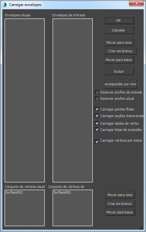

Carregar caixa de diálogo envelopes (Modificador de pele)
A caixa de diálogo Carregar envelopes associada aoModificador de pele permite carregar envelopes salvos para ossos específicos. Esta caixa de diálogo redimensionável exibe os envelopes atuais em sua cena e os envelopes de entrada. Utilize os controles para manipular os envelopes de entrada para que eles se alinhem com os envelopes atuais.
Interface
Lista de envelopes atuais
Exibe os envelopes que estão presentes na cena.
Lista do conjunto de vértice atual
Exibe os conjuntos de vértice salvos que estão presentes na cena.
Quando Carregar dados de vértice estiver ativado, utilize esta lista e a lista do conjunto de vértices de entrada para coincidir com os conjuntos de vértice, quando o modificador de pele for instanciado. Nesses casos, você terá de configurar vários conjuntos de vértice.
Os botões Mover para cima / Criar em branco / Mover para baixo têm as mesmas funções das listas de envelopes.
Lista de envelopes de entrada
Exibe os envelopes salvos para carregar.
Lista do conjunto de vértice de entrada
Exibe os conjuntos de vértice salvos para carregar.
Quando Carregar dados do vértice estiver ativado, utilize esta lista e a lista do conjunto de vértice atual para coincidir com os conjuntos de vértice, quando o modificador de pele for instanciado. Nesses casos, você terá de configurar vários conjuntos de vértice.
OK
Aceita as alterações e fecha a caixa de diálogo.
Cancelar
Descarta as alterações e fecha a caixa de diálogo.
Mover para cima/para baixo
Move a seleção atual para cima ou para baixo na lista de entrada.
Criar em branco
Cria espaços na lista de entrada.
Utilize esta opção quando carregar dados em um esqueleto que não é idêntico àquele em que os dados foram salvos. Por exemplo, se o esqueleto original tinha três dedos e o novo tem somente dois dedos, pode ser que você tenha que adicionar espaços na lista para alinhar os dedos corretamente.
Excluir
Remove os atuais envelopes de entrada selecionados.
Corresponder por nome
Reordena a lista de entrada e coincide qualquer osso que tenha o mesmo nome na lista de envelopes atuais.
Remover prefixo de entrada
Remove qualquer prefixo dos nomes nos envelopes de entrada.
Remover prefixo atual
Remove qualquer prefixos dos nomes nos envelopes atuais.
Carregar pontos finais
Carrega os pontos finais do envelope.
Carregar seções transversais
Carrega as seções transversais do envelope.
Quando ativado, carrega os pesos no nível do vértice. Normalmente, somente os dados do envelope são carregados e quaisquer ajustes manuais para o vértice dados são perdidos. Esta opção permite que você carregue as edições manuais.
Carregar listas de exclusões
Permite carregar também os dados da lista de exclusão gerados pelo usuário, que especificam os vértices que não devem ser afetados por alguns ossos. Consulte Excluir vértices selecionados e Mostrar exclusões.
Carregar vértices por índice
Permite carregar vértices por índice ao invés das posições de vértice. Você normalmente usaria esta opção com malhas idênticas que não foram submetidas a nenhum tipo de alteração de topologia. Esta opção deve ser desativada, se você alterou a topologia, excluindo ou adicionando vértices ou alterando a sua ordem.
