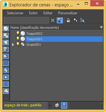

Os nomes de grupos são similares aos nomes de objetos, com exceção de que são suportados pelo objeto do grupo. Em listas como a lista no Substituto de seleção, os nomes de grupos aparecem entre colchetes. Por exemplo: [Group01]. No Scene Explorer e caixas de diálogo relacionadas, os colchetes delimitam o ícone de objeto do grupo.
Um grupo no Scene Explorer
Se um grupo for selecionado, seu nome aparecerá em “negrito” na implementação de Nome e cor.
