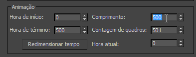

  6. Nos controles de tempo, próximo ao canto inferior direito da janela do 3ds Max, clique em (Configuração) de tempo.
  7. Na caixa de diálogo Configuração de tempo, altere a Duração da animação para 500 e, em seguida, clique em OK.
  8. Na faixa de opções guia Preencher painel Simular, altere o Número de quadros para 500 também.
    Nota: Como você já pode ter notado, quando o Número de quadros for maior que a contagem de quadros da Configuração de horário atual, clicar em Simular estende a contagem de quadros para incluir toda a simulação. Por exemplo, o comprimento de animação padrão é 100 e o número de quadros padrão é 300. Se você não mudar nenhum desses valores e, em seguida, clicar em Simular, Preencher estende a contagem de quadros para finalizar no quadro 300. Mas, para animar os parâmetros de fluxo, você precisa conseguir definir chaves ao longo da linha de tempo, portanto é mais fácil ajustar a contagem de quadros antes de animar.

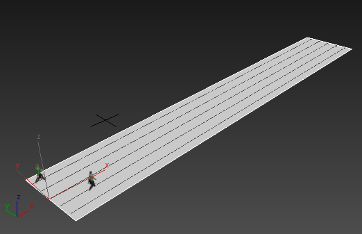

Execute a simulação:
  1. No painel Simular, clique em .
    O 3ds Max mostra uma barra de andamento enquanto a simulação calcula.
  2. Quando a simulação for concluída, reproduza a animação.

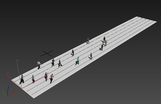

    Inicialmente, o fluxo está vazio. Então, um único pedestre aparece, depois, outro.
    À medida que a animação avança, os pedestres aparecem com mais frequência.
    Se o painel Modificar for aberto enquanto a animação é reproduzida, você pode ver o controle deslizante Densidade movendo-se, assim como as pessoas na viewport.

Simular novamente:
  1. No painel Simular, clique em novamente.
    A animação começa como a animação anterior, mas, depois de 200 quadros, mais e mais canais de alimentação aparecem.
