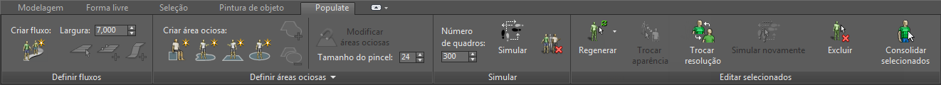

Interface
Os principais controles de Preenchimento são exibidos em uma guia da faixa de opções.
Controles adicionais, principalmente para subobjetos da simulação de Preenchimento, são exibidos no
painel Modificar.
