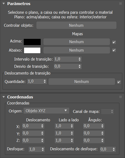

Objeto de controle
Selecione um objeto de controle na cena. Pode ser um plano, uma caixa ou esfera.
Acima/dentro
Selecione a cor do material para ser colocado acima da superfície do plano ou dentro da caixa ou esfera. Como alternativa, ative a caixa de seleção para utilizar um mapa selecionado.
Abaixo/fora
Seleciona a cor do material a ser colocado abaixo da superfície do plano ou fora da caixa ou esfera. Como alternativa, ative a caixa de seleção para utilizar um mapa selecionado.
Intervalo de transição
Defina uma transição para a mesclagem de cores ou mapas.
Inclinação de transição
Expande ou retrai a área mascarada.
Deslocamento de transição
Move a área mascarada com um mapa selecionado.
Procedimento
Para usar um objeto como máscara de textura:
  1. Crie um plano, uma caixa ou esfera para usar como uma máscara na cena.
  2. Na implementação Parâmetros, clique no botão Objeto de controle e selecione o plano, caixa ou esfera.
  3. Selecione as cores e/ou mapas a serem usados com o objeto de controle.
  4. Compare o objeto com outros objetos na cena para posicionar a textura.
