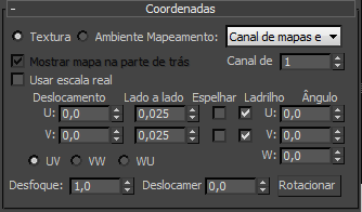

Para definir o posicionamento lado a lado:
- Na implementação das coordenadas, assegure-se de que Usar escala real esteja desativada e de que Lado a lado esteja ativada para as coordenadas U ou V, ou para ambas.
- Na implementação das coordenadas, assegure-se de que Lado a lado esteja ativada para as coordenadas U ou V, ou para ambas.
- Defina o valor de Lado a lado para as coordenadas correspondentes.
No Editor de material, a visualização do material muda para mostrar o valor escolhido para Lado a lado.
- O valor de Lado a lado valor é o número de vezes que o bitmap se repete ao longo da dimensão especificada. O valor de 1,0, o padrão, mapeia o bitmap exatamente uma vez; o valor de 2,0 mapeia o bitmap duas vezes, e assim por diante. Valores fracionais mapeiam uma parte fracionária do bitmap, além de cópias de todo o mapa. Por exemplo, o valor de 2,5 mapeia o bitmap duas vezes e meia.
- Valores de Lado a lado menores do que um aumentam o tamanho do mapa em relação ao objeto. Por exemplo, o valor de 0,5 mapeia metade do bitmap.
- O posicionamento lado a lado ficará uniforme se as duas dimensões U e V forem colocadas lado a lado com o mesmo valor.

Para deslocar a posição de um mapa:
- Na implementação das coordenadas, assegure-se de que a opção Usar escala real esteja ativada.
- Na implementação das coordenadas, defina os valores U e V entre 0,0 e 100, ou entre –100 e 0,0.
- Defina os valores de largura e altura de deslocamento entre 0,0 e 100, ou entre –100 e 0,0.
Na superfície do objeto, o mapa muda nas direções que você escolheu.
Deslocamentos de UV são especialmente úteis quando você tiver desativado lado a lado e quiser que o bitmap apareça em uma única localização.

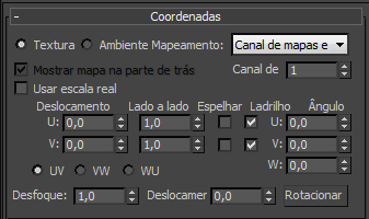

Interface
Estes controles aparecem na implementação das coordenadas de muitos mapas 2D:
- Tipo de mapeamento
Baseie sua escolha em como você está utilizando o mapa: aplicado a uma superfície de objeto ou ao ambiente:
Textura Aplica o mapa como uma textura a uma superfície. Selecione o tipo de coordenadas na lista Mapeamento.
Ambiente Utiliza o mapa como um Mapa de ambiente. Selecione o tipo de coordenada na lista Mapeamento:

- Lado a lado
- Determina o número de vezes que o mapa é repetido ao longo de cada eixo quando Ladrilho ou Espelhar estiver ativado (consulte Ladrilho/Espelhar).
- Espelhar/Ladrilho
- Se e como o mapa é repetido com o uso da configuração Lado a lado (consulte anterior). Para cada eixo (U e V), Espelhar ou Ladrilho pode estar ativado ou não ativado, mas não as duas coisas. Para obter mais informações, consulte Ladrilho/espelhar.
- Espelhar repete e reflete o mapa da esquerda para a direita (eixo U) e/ou de cima para baixo (eixo V).
- Ladrilho alterna a repetição, mas não a reflexão, do mapa da esquerda para a direita (eixo U) e/ou de cima para baixo (eixo V).
