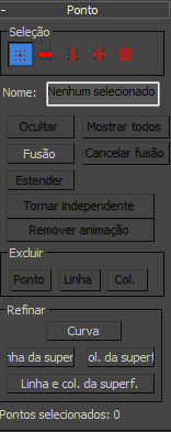

Interface
Além disso, na caixa de expansão Ponto aqui descrita, o nível de subobjeto de ponto também exibe a caixa de expansão Seleção suave.
Grupo de seleção
Controles de seleção do subobjeto de ponto
Ponto único
(o padrão). Quando ativado, basta clicar em um ponto para selecionar esse ponto, ou basta arrastar uma região para selecionar um grupo de pontos.
Linha de pontos
Quando ativado, clicar em um ponto seleciona toda a linha à qual o ponto pertence. Arrastar seleciona todas as linhas na região.
Se o ponto está em uma curva, a linha de pontos seleciona todos os pontos na curva.
Coluna de pontos
Quando ativado, clicar em um ponto seleciona toda a coluna à qual o ponto pertence. Arrastar seleciona todas as colunas na região.
Se o ponto está em uma curva, a coluna de pontos seleciona somente um único ponto.
Linha e coluna de pontos
Quando ativado, clicar em um ponto seleciona a linha e a coluna às quais o ponto pertence. Arrastar seleciona todas as linhas e colunas nessa região.
Todos os pontos
Quando ativado, clicar ou arrastar seleciona todos os pontos na curva ou superfície.
Dica: As linhas e colunas são facilmente visíveis quando a superfície NURBS é plana ou quase plana. Quando a superfície tem uma curvatura complexa, pode ser mais difícil ver as linhas e colunas. Os botões de linha, coluna e linha/coluna podem ser especialmente úteis nesta situação.
Nome
Mostra o nome do ponto selecionado no momento. Ele é desativado se você selecionar vários pontos.
Por padrão, o nome é "ponto" seguido de um número de sequência. Você pode usar este campo para dar um nome ao ponto.
Ocultar
Clique para ocultar os pontos selecionados no momento.
Mostrar todos
Clique para mostrar todos os pontos ocultos.
Fundir
Funde um ponto a outro ponto. (Não é possível fundir um VC para um ponto, ou vice-versa). É um método para conectar duas curvas ou superfícies. Também é uma forma para alterar a forma de curvas e superfícies.
A fusão de pontos não combina os dois subobjetos de ponto. Embora tenham sido conectados, eles continuam sendo dois subobjetos distintos cuja fusão pode ser cancelada mais tarde.
Pontos fundidos se comportam como um ponto único até que sua fusão seja cancelada.
Pontos fundidos são exibidos em uma cor diferente. O padrão é púrpura. (É possível alterar essa cor usando o painel Cores da caixa de diálogo Personalizar interface de usuário).
Cancelar fusão
Cancela a fusão de dois pontos fundidos.
Estender
Estende uma curva de ponto. Arraste a partir da extremidade de uma curva para adicionar um novo ponto e estender a curva.
Aviso: Ao adicionar pontos com a opção Estender, perde-se os controladores de animação de todos os pontos na curva ou superfície.
Tornar independente
Opção desativada se o ponto é independente. No caso de ponto dependente, clicar neste botão torna-o independente.
Aviso: Ao tornar um ponto independente, perdem-se os controladores de animação de todos os objetos que dele dependem.
Remover animação
Exclui os controladores de animação do ponto selecionado.
Excluir grupo
Os botões desse grupo excluem um ou mais pontos.
Ponto
Exclui um ponto único (em uma curva) ou uma linha e coluna de pontos (em uma superfície).
Linha
Exclui uma linha de uma superfície.
Col.
Exclui uma coluna de uma superfície.
Aviso: Ao excluir pontos, perde-se os controladores de animação para todos os pontos na curva ou superfície.
Grupo Refinar
Os botões deste grupo refinam as curvas ou superfícies de ponto, adicionando pontos a elas.
Curva
Adiciona pontos a uma curva de ponto.
Linha de superfície
Adiciona uma linha de pontos a uma superfície de ponto.
Col. de superfície
Adiciona uma coluna de pontos a uma superfície de ponto.
Linha e col. de superfície
Adiciona uma linha e uma coluna à superfície de ponto; a interseção é onde você clica na superfície.
Aviso: Ao adicionar pontos, perdem-se os controladores de animação para todos os pontos na curva ou superfície.
Pontos selecionados
Este campo de texto mostra quantos pontos estão selecionados no momento.
