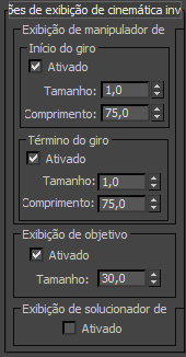

Implementação de opções de exibição de cinemática inversa
As opções nesta implementação definem a exibição dos manipuladores de giro e o objeto da cadeia de cinemática inversa.
Dica: Para ver e ajuste os manipuladores de giro, ative Selecionar e manipular.
Grupo inicial de giro
Ativado
Ativa a exibição do manipulador de torção inicial. Padrão=ativado.
Tamanho
Define o tamanho do manipulador de giro inicial. Padrão=1,0.
Comprimento
Define o comprimento do manipulador de giro inicial. Padrão = 75.0
Grupo final de giro
Ativado
Ativa a exibição do manipulador de torção final. Padrão=ativado.
Tamanho
Define o tamanho do manipulador de giro final. Padrão=1,0.
Comprimento
Define o comprimento do manipulador de giro final. Padrão = 75,0.
Grupo de exibição de meta
Ativado
Ativa a exibição da meta de cinemática inversa. Padrão=ativado.
Tamanho
Define o tamanho da meta de cinemática inversa. Padrão = 30,0.
Grupo de exibição do solucionador de cinemática inversa
Ativado
Ativa a exibição do objeto de cadeia de cinemática inversa. Padrão=desativado.
